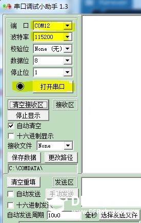

这里我们需要一个串口通讯软件,我用的是“串口调试小助手”。
第1步,找到板子的串口号,在设备管理器中查找。(具体方法就不展开了)
玩转micro:bit之模拟量的读取图4
我这里是COM12。
然后打开串口调试小助手”,并设置好端口,波特率为115200(经过测试,micro:bit的USB串口通讯波特率是115200)
等micro:bit写入相关程序后,再点击“打开串口”,按钮旁边的圆点就会变成红色。
