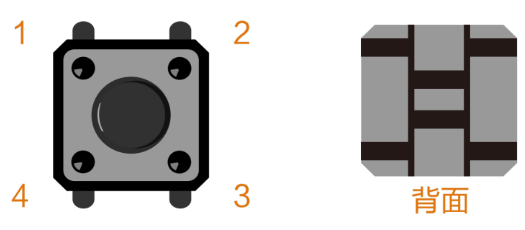

按键开关
按键一共有4个引脚,图2分别显示了正面与背面。而图3则说明了按键的工作原理。一旦按下后,左右两侧就被导通了,而上下两端始终导通。

在图4中,按键仅起到一个通断的作用。但在本项目中,按键要能被读取状态,所以除了要将按键的1、2(或者3、4;1、4;2、3)引脚连入电路中,还需要接入信号口。按下的话,数字引脚9就能检测到为高电平。否则就是保持一个低电平的状态。
