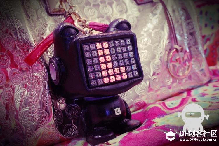

由于公司搬家,老婆住院这次迟到了,过了情人节好久才和大家分享,实在对不住了,少说多做吧!
开始吧,还是来个三维建模。
迟来的分享情人节礼物《便携公仔音响》图1
打印模型用原子灰处理打印痕迹,并用砂纸将模型表面打磨平滑(由于打印模型的图片丢失只能重这里开始了);
迟来的分享情人节礼物《便携公仔音响》图2
迟来的分享情人节礼物《便携公仔音响》图3
将两5200毫安的锂电池装入公仔;
迟来的分享情人节礼物《便携公仔音响》图4
将惠威的一寸喇叭装入公仔身体;
迟来的分享情人节礼物《便携公仔音响》图5
将开关装入
迟来的分享情人节礼物《便携公仔音响》图6
装上打印好的顶盖;
迟来的分享情人节礼物《便携公仔音响》图7
喷漆;
迟来的分享情人节礼物《便携公仔音响》图8
迟来的分享情人节礼物《便携公仔音响》图9
将公仔头部喷漆;
迟来的分享情人节礼物《便携公仔音响》图10
迟来的分享情人节礼物《便携公仔音响》图11
声音模块用了DF提供的 Audio Analyzer 音频分析模块和模拟声音传感器 (再次感谢DF社区的支持)
迟来的分享情人节礼物《便携公仔音响》图12
迟来的分享情人节礼物《便携公仔音响》图13
迟来的分享情人节礼物《便携公仔音响》图14
这是充电部分直接用了充电宝的板子;
迟来的分享情人节礼物《便携公仔音响》图15
蓝牙音箱模块;
迟来的分享情人节礼物《便携公仔音响》图16
将JBL的一寸高音装入公仔头部的两边;
迟来的分享情人节礼物《便携公仔音响》图17
将和尚扣装在公仔顶部
迟来的分享情人节礼物《便携公仔音响》图18
将各板子的开关用线引出接到背面的开关;
迟来的分享情人节礼物《便携公仔音响》图33
将全部部件焊接,led用的是12块 4X4的led拼接(在led前方放入白色小纸片);
迟来的分享情人节礼物《便携公仔音响》图19
主角上场了,48颗施华洛水晶;
迟来的分享情人节礼物《便携公仔音响》图20
迟来的分享情人节礼物《便携公仔音响》图21
将水晶装入led前方
迟来的分享情人节礼物《便携公仔音响》图22
迟来的分享情人节礼物《便携公仔音响》图23
再将买来的各种饰品串起来;
迟来的分享情人节礼物《便携公仔音响》图24
完工了
迟来的分享情人节礼物《便携公仔音响》图25
迟来的分享情人节礼物《便携公仔音响》图26
迟来的分享情人节礼物《便携公仔音响》图27
迟来的分享情人节礼物《便携公仔音响》图28
迟来的分享情人节礼物《便携公仔音响》图29
迟来的分享情人节礼物《便携公仔音响》图30
迟来的分享情人节礼物《便携公仔音响》图31
最后来个和他家亲戚的全家福(哈哈);
迟来的分享情人节礼物《便携公仔音响》图32
有兴趣来我的网站看看www.lskck.com
