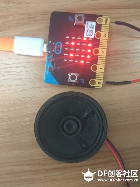

运行结果:
UpyCraft-micropython:简易电子琴图1
如果觉得音节少的话,可以尝试组合按键,比如说:button_a与button_b同时按下播放一个音节,或button_a按下与pin0接GND是另一个音节,等等。
