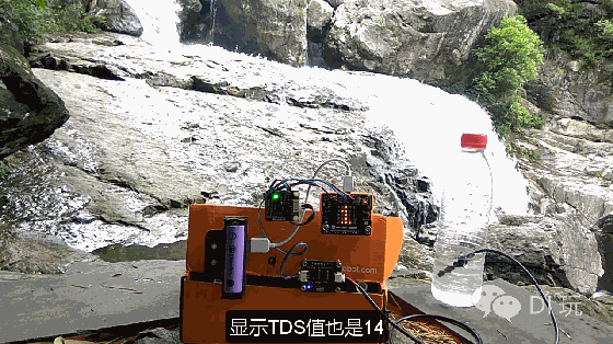

     检测点A,测得水样TDS值为14,洁净度真是够可以的。监测过程中,OBLOQ模块通过手机热点连接到了Easy IoT平台,全程自动记录,所以不用带纸笔啦。

检测点C
测得的TDS值还是14

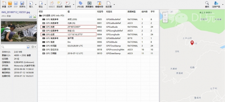

    用手机对过程拍照的另一好处是,可以利用EXIF中的GPS信息,对实验地点进行定位。
    类似的软件网上应该有不少,我找了个国产的免费版,除了有广告,功能满足需求。
[micro:bit×OBLOQ物联网挑战赛第三轮]小bit品鉴四明山水图41
可选卫星模式和地图模式
[micro:bit×OBLOQ物联网挑战赛第三轮]小bit品鉴四明山水图42
这是交坑的GPS定位结果
[micro:bit×OBLOQ物联网挑战赛第三轮]小bit品鉴四明山水图43
这是晴江岸的GPS定位信息
