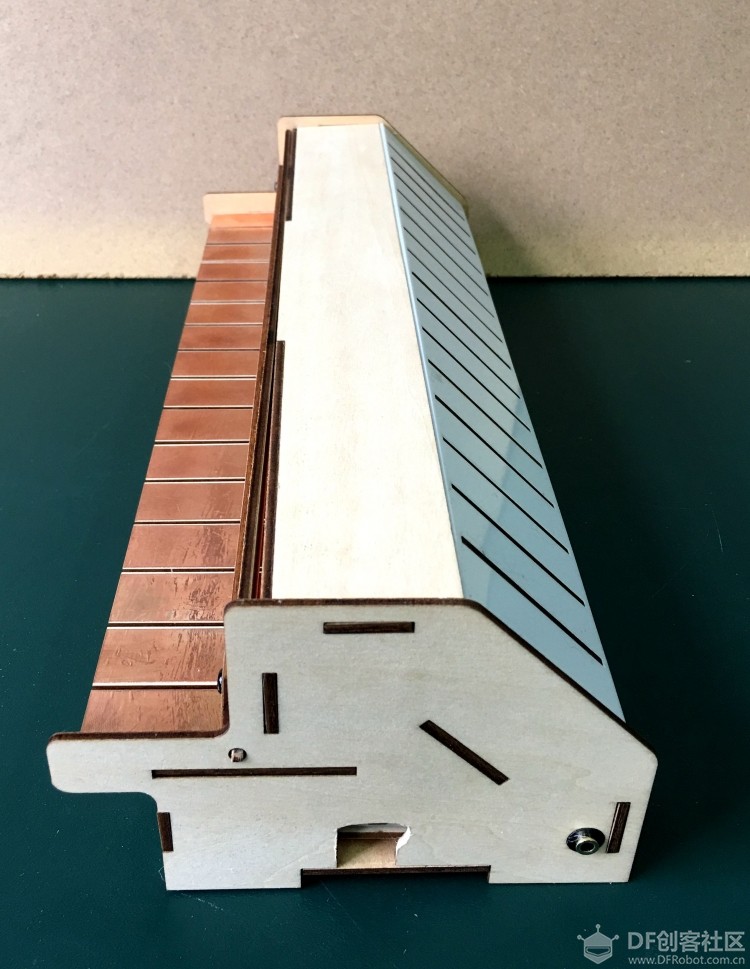

       4、安装钢琴的一侧面板及中间部分。
       我们把钢琴的中间各部分(除底板外)先与其中一块侧面板进行连接固定。如下图所示:
炫彩电子钢琴的设计与制作图8
炫彩电子钢琴的设计与制作图9
炫彩电子钢琴的设计与制作图10
炫彩电子钢琴的设计与制作图11
炫彩电子钢琴的设计与制作图12
       5、安装钢琴键盘盖及另一侧面板。
炫彩电子钢琴的设计与制作图13
炫彩电子钢琴的设计与制作图14
炫彩电子钢琴的设计与制作图15
炫彩电子钢琴的设计与制作图16
