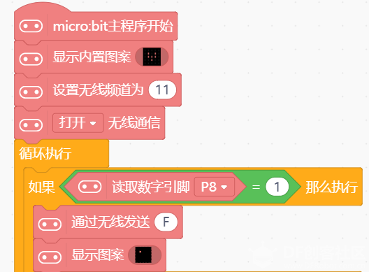

5、 功能拓展:
1DF游戏手柄的使用
好车,没遥控器怎么可以呢。DFmicro:bit gamepad 遥控手柄登场了。(真的是时间关系)灌输教学大法来了。
【PBL教程】和麦昆一起勇闯华容道!图5
大家测试一下,发现问题来了!按钮不听命令了。
麦昆叫兽也是很惊奇的在课前发现,按钮没按时,读数是1,按钮按下去,读数是0,和之前的按钮模块居然是相反的。创客学习,就是要不断地发现错误,解决错误。(其实是:居然踩了坑,不让孩子们踩一次,心有不甘)
一起查看手柄的说明文档,一起做了修改。
顺便,大家把各个按钮的pin口记录了下来。剩下的几个功能全都加进去,当然,无线发送的字符要手写下来,否则分分钟变成鱼脑袋。
