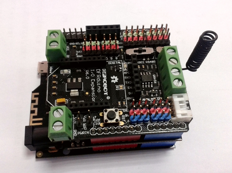

无线遥控语音提示智能门禁系统改造图1
最后把数字触摸开关插到数字口2;继电器模块插到数字口4;人体热释电红外传感器插到数字口5;大按钮模块插到数字口6;有人肯定想问数字口3怎么不用,其实数字口3已经被RF shield占用了(3,8,9,10,11)。
