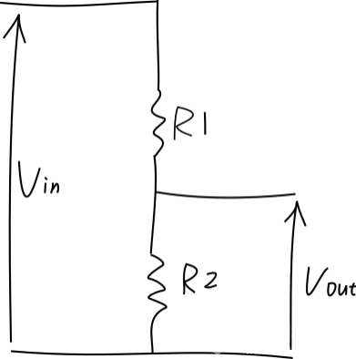

       那电压为什么会减小呢?那就要用到我们初中学的物理知识——分压原理。让我们看一个典型的分压电路,看看它是如何工作的。
9-2 分压电路图
       输入电压Vin(我们这里也就是5V),连在两个电阻上,只测量通过电阻R2的电压Vout,其电压将小于输入电压。计算R2两端的Vout电压公式是:
9-3 分压公式
       在我们这项目中,R1代表的就是10k电阻,R2代表的就是光敏二极管。本来R2在黑暗中,值很大很大,所以Vout也就很大,接近5V。一旦有光线照射的话,R2的值就会迅速减小,所以Vout也就随之减小了,读取的电压值就小。通过上面这个公式可以看出, R1选取不能太小,最好在1k~10k左右,否则比值变化不明显。
