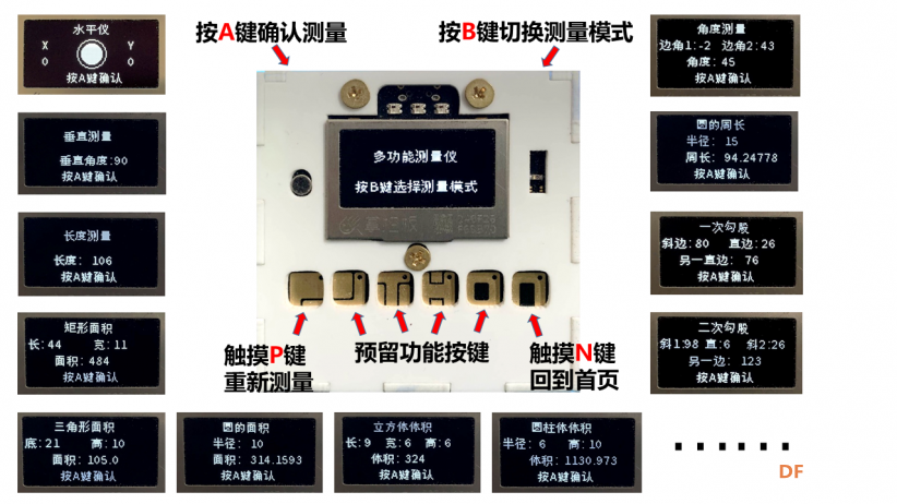

       这个多功能测量仪目前集成了水平仪、长度测量、面积测量、体积测量、角度测量等12项功能,通过按掌控板上的B键进行测量模式的切换,按掌控板上的A键进行确认测量结果,在测量时激光二极管会发射出红色的激光,指示测量的位置,程序会自动计算相应的结果。通过触摸掌控板上的P键重新测量,触摸掌控板上的N键回到首页。功能及效果图如下:
