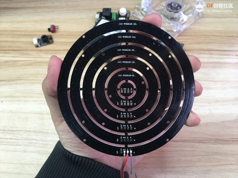

  最后再说说这个环形灯板,上边的灯珠是ws2812,这个排列真的是强迫症的福音,舒适,如果你不想一次性用完,仅仅只用其中一环的话,你可以用钳子给它拆出来,单独使用
程序员止脱生发帽图12

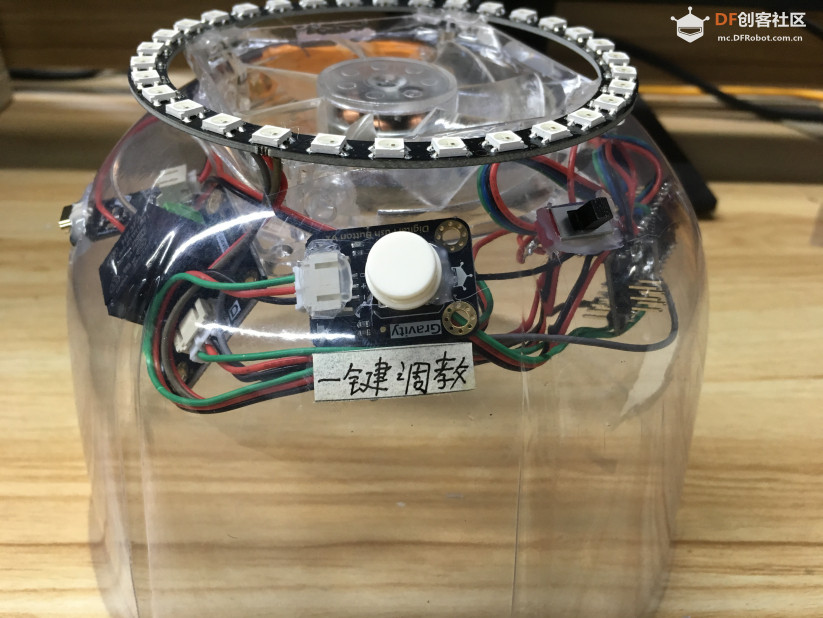

  完成了
程序员止脱生发帽图30
  最后用502胶水粘上提示小纸条
程序员止脱生发帽图23
程序员止脱生发帽图25
