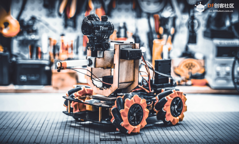

大家好,我是Maker-T。我就是抖音“MT机械制造所”所长!抖音有很多我的有趣的作品!盼三联!好久没来DF啦,这次我开源了我设计的一个麦轮战车,先来张照片镇楼!

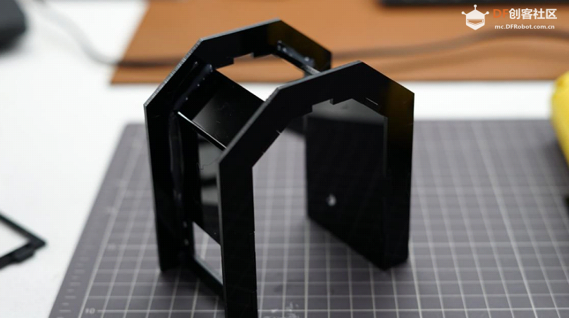

1)        左右挡板和前后挡板互相卡在一起,用热熔胶固定。注意左右板是不同的。
Maker-T教你从零制造一台麦轮战车!图16
2)        再将侧下板安装好,安装好之后是这样的。

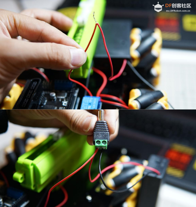

3)        使用红黑电源线中的红线,一头连接到继电器模块的公共端,一头连接到电池盒红色正极。同时,将电池盒的正极再连接至DC插头正极,电池盒负极连接至DC插头负极。如图:
Maker-T教你从零制造一台麦轮战车!图34

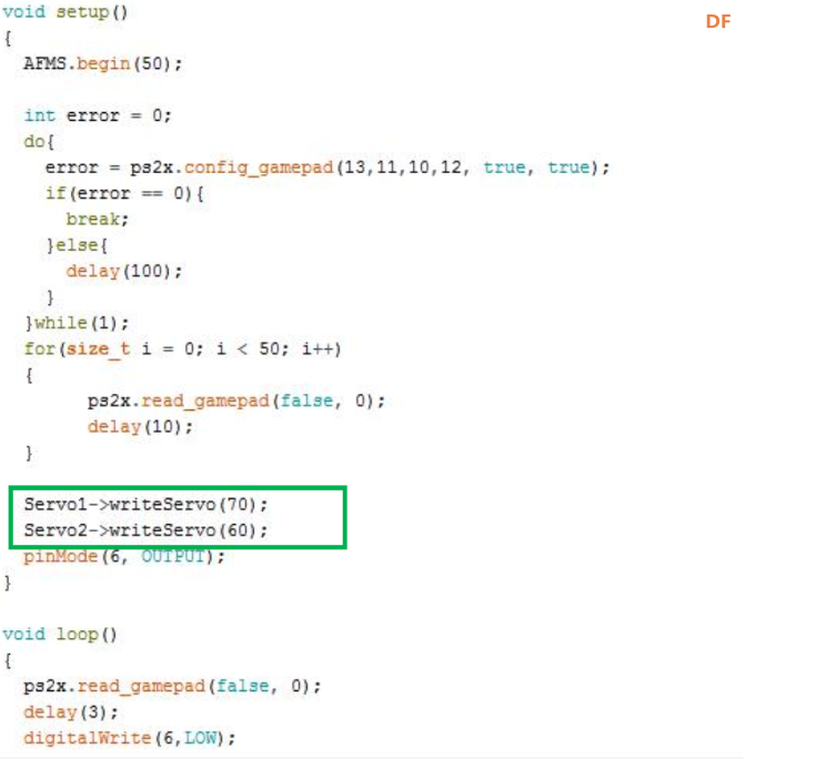

8)        用热熔胶将整个云台固定在小车上。底部舵机插在servo1,侧面舵机插在servo2上,注意插头正反,黄线是pwm,棕线是gnd。
