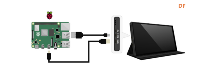

  • 将树莓派正确的与屏幕电源键盘鼠标等设备链接。
    树莓派4B系列教程第15课 模拟电阻式土壤温度传感器图1
