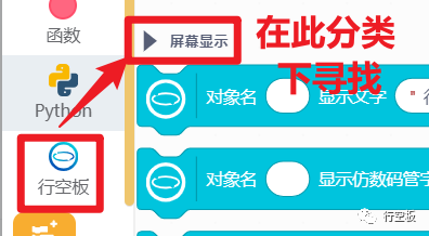

注意: 行空板“屏幕显示”分类下的指令有很多,寻找的时候不是很方便,Mind+提供了一个快捷查找指令的工具。它在指令区的最上面,具体使用方法参考下图:
【行空板图形化Python入门教程】第02课:旅游打卡路牌图11
找到指令后,按下图顺序搭好并放在预设代码 python主程序 开始的下面。

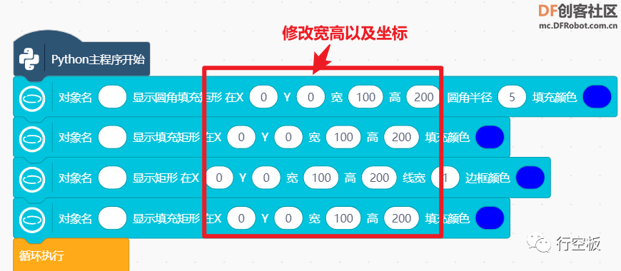

(2) 路牌轮廓尺寸和坐标设置
基于上一步的代码,现在要根据路牌轮廓上矩形的位置关系,填写各矩形的宽、高以及坐标。
注意:矩形的坐标默认是在矩形的左上角位置。

然后根据计算结果填写橙色圆角矩形显示指令的具体内容。
【行空板图形化Python入门教程】第02课:旅游打卡路牌图16
接下来你可以参考橙色圆角矩形的坐标计算方法,分别计算白色实心矩形、空心矩形以及黑色实心矩形的坐标,需要说明的是白色实心矩形和黑色空心矩形的宽度、高度和坐标都是一样的。

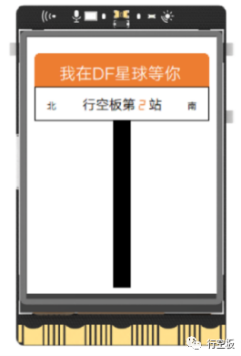

4. 程序运行
点击运行,观察行空板屏幕显示效果(如下图)。
【行空板图形化Python入门教程】第02课:旅游打卡路牌图18

2. 程序运行
STEP1:连接行空板
STEP2:点击运行
STEP3:观察效果
观察行空板屏幕,可以看到路牌显示在屏幕上。(参考下图)

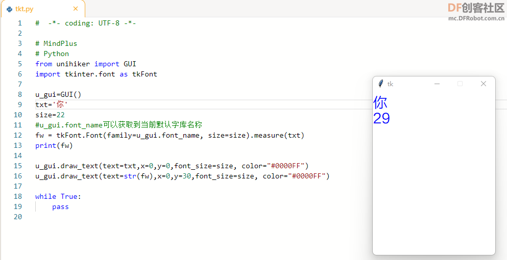

关于获取字体宽度,因为unihiker是基于tkinter二次封装的,因此应该也有对应方法,百度找了个文章,里面提到字体类里面有个measure函数可以获取到。
  1. import tkinter as tk
  2. import tkinter.font as tkfont
  3. root = tk.Tk()
  4. font = tkfont.Font(family="Consolas", size=10, weight="normal")
  5. m_len = font.measure("m")
插入unihiker的代码差不多就对上了:
