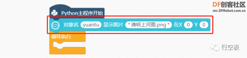

(1) 原图显示
将图片素材文件中的清明上河图图片,加载进项目中。
【行空板图形化Python入门教程】第07课:名画互动博物馆图16
使用 显示图片 指令,设置图片在行空板(0,0)的位置显示。
