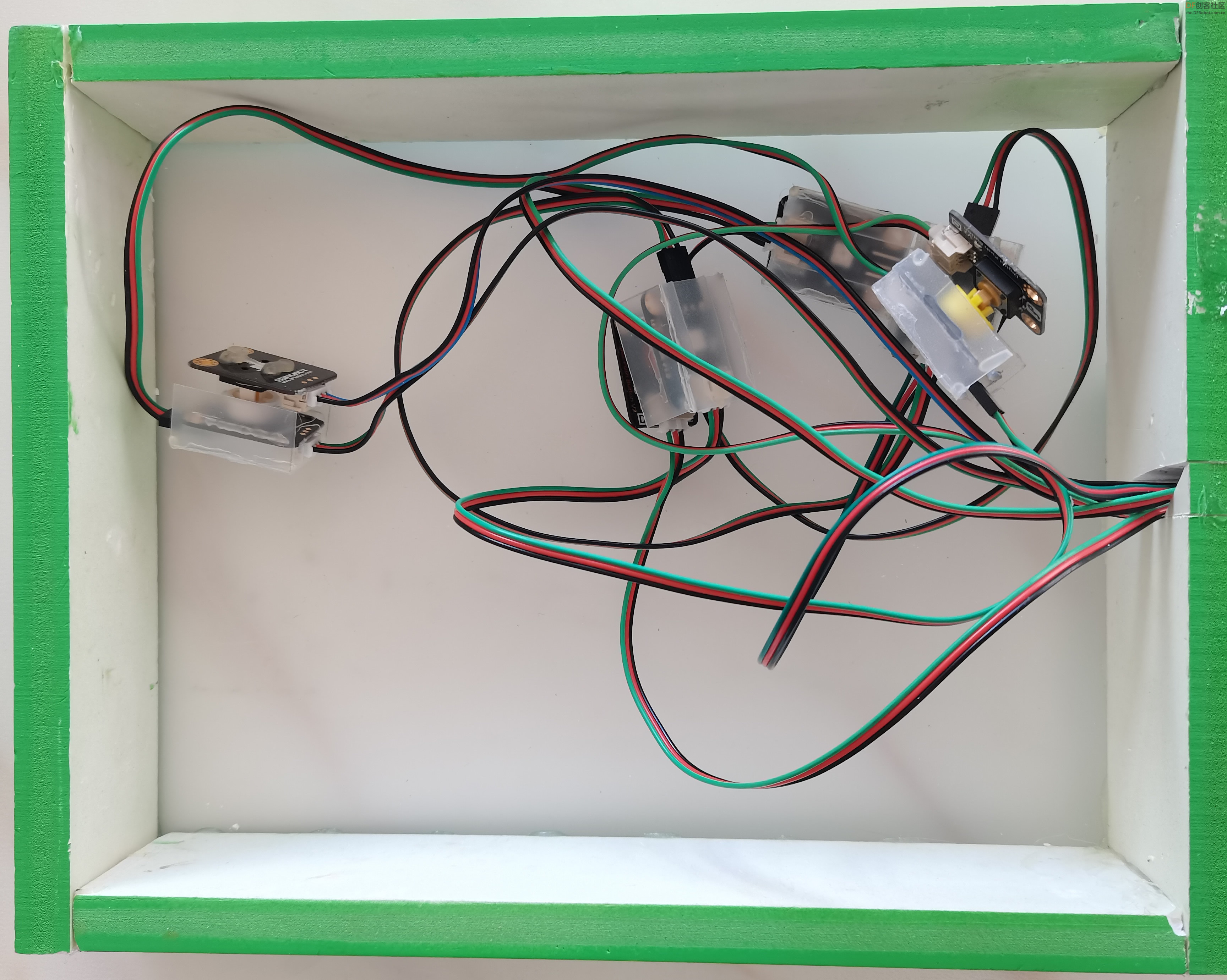

受“带LED灯的数字按钮”的启发,制作一个LED灯加按钮,实现按下按钮灯亮灯熄,且可独立用程序控制灯的颜色及亮灭。
1、灯与按钮位置关系
灯在上,按钮在下,用热熔胶粘在一起。
志童道合 | 行空憋死牛图4
2、制作半透明罩,方便按压。
志童道合 | 行空憋死牛图5
3、使用micro:bit主板测试按钮
【硬件连接】
LED灯串接在一起形成灯带,接扩展板引脚P0,5个按钮分别接引脚P12,P13,P14,P15,P16。
志童道合 | 行空憋死牛图6
【制作外壳】
志童道合 | 行空憋死牛图8
志童道合 | 行空憋死牛图9
志童道合 | 行空憋死牛图7

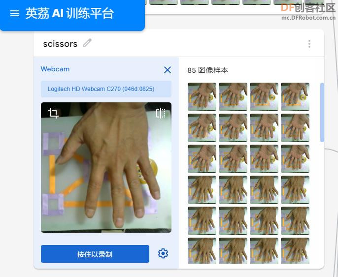

7、识别“剪刀石头布”
开局,玩家(红棋)与机器方(蓝棋)通过”剪刀石头布”,决定谁先走第一步。
识别“剪刀石头布”是通过Google Teachable Machine,Google Teachable Machine是Google免费的无代码深度学习模型创建网络平台。使用该平台你可以构建模型来对图像,音频甚至姿势进行分类。完成上述操作后,你可以下载经过训练的模型并将其用于你的应用程序。你可以使用Tensorflow或PyTorch之类的框架来构建自定义的卷积神经网络,或者如果你想要一种简单的无代码方式进行此操作,则可以使用 Google Teachable Machine(http://teachablemachine.withgoogle.com/)平台为你完成相同的操作。
8、国内可通过英荔 AI 训练平台:
http://train.aimaker.space/train/image
训练过程比较简单,不再过多介绍。
志童道合 | 行空憋死牛图19志童道合 | 行空憋死牛图17志童道合 | 行空憋死牛图18
采集“剪刀石头布”图像。
志童道合 | 行空憋死牛图20
训练模型
志童道合 | 行空憋死牛图21
下载模型,并将模型文件“keras_model.h5”,放到行空板程序所在目录下。
志童道合 | 行空憋死牛图22
