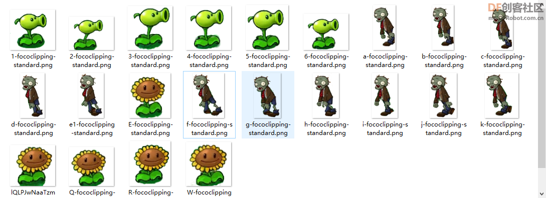

我首先解决的是关于贴图模型和音频的问题:我在B站上找到了原版PVZ的PAK解码方式,但是人物模型是这样的.....
志童道合 | 12.14 PVZ更新!!(增加贴图动画+合理密植规则)图3志童道合 | 12.14 PVZ更新!!(增加贴图动画+合理密植规则)图2志童道合 | 12.14 PVZ更新!!(增加贴图动画+合理密植规则)图1
这也太碎了好吧...
还好,部分音效和背景还是可以用的,但是背景音乐和人物模型得我自己解决
