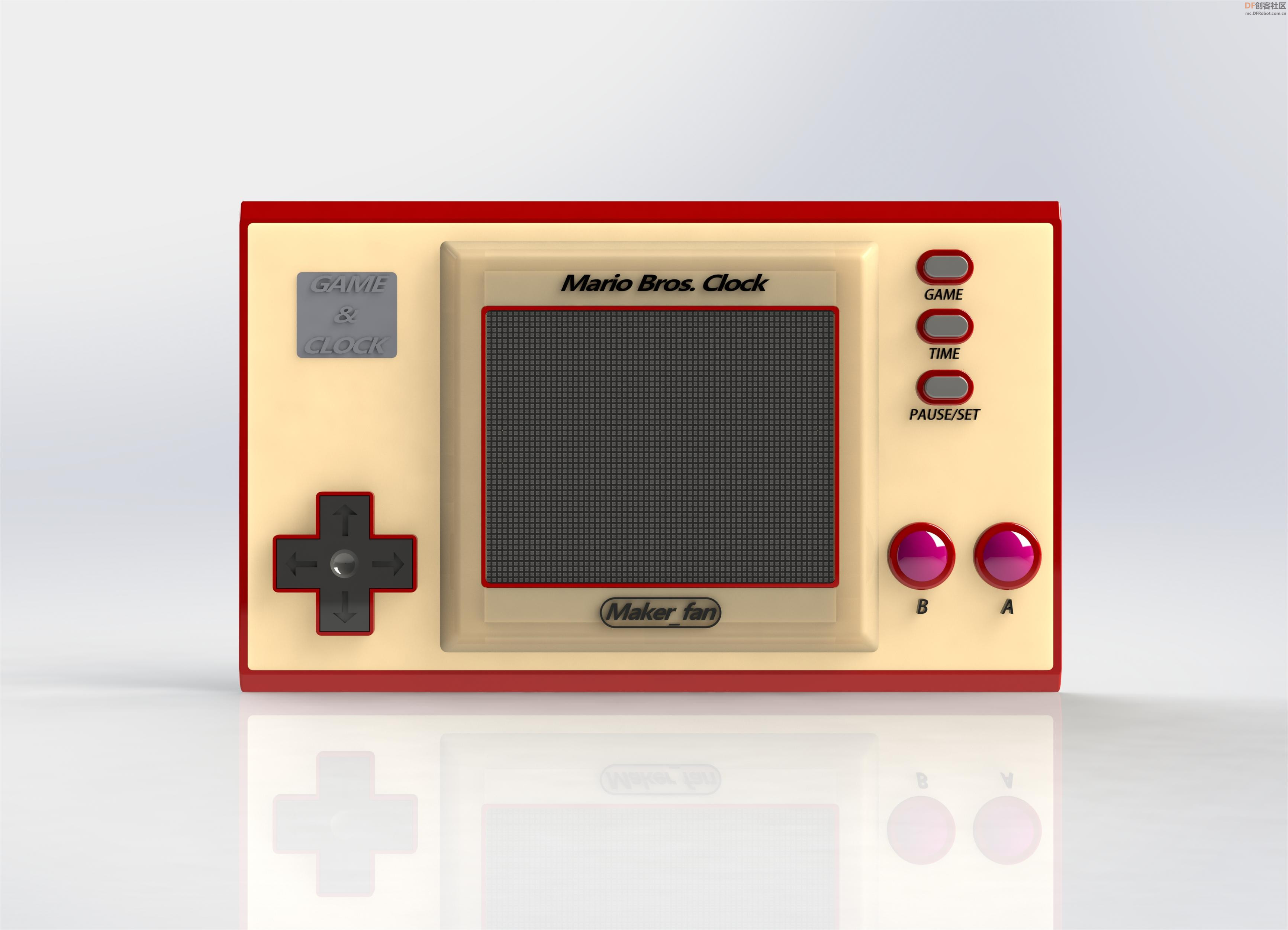

仿辉光管时钟是摆台式的,平时放在沙发沿上,有时候靠枕立起来就挡着了,前车之鉴,这次在原基础上增加一个好看的外壳的同时也要设计成立式的,然后上墙,既省空间又看的清楚。仔细端详过后,这不就是我想要的外观设计么,那我也来复刻一版吧!
志童道合 | 重温经典,只为情怀,复刻经典版游戏机图8
经过资料查阅尺寸,2.36寸屏幕和64*64的P3点阵按比例大概放大1:4,打开SW,先画个草图轮廓
志童道合 | 重温经典,只为情怀,复刻经典版游戏机图9
P3点阵屏建模、四向按键建模、三功能键建模、Logo建模、底板建模,边框建模,然后装配配合,检查干涉

渲染成品
志童道合 | 重温经典,只为情怀,复刻经典版游戏机图16
建模成品
志童道合 | 重温经典,只为情怀,复刻经典版游戏机图11
成品视频:
写在最后,GAME&WATCH开机默认为时钟界面,按下Pause/Set按钮可以设置时间,亮度,以及音量,游戏,马里奥一代二代,外加一个接球小游戏,可以随时切换并保存进度。
