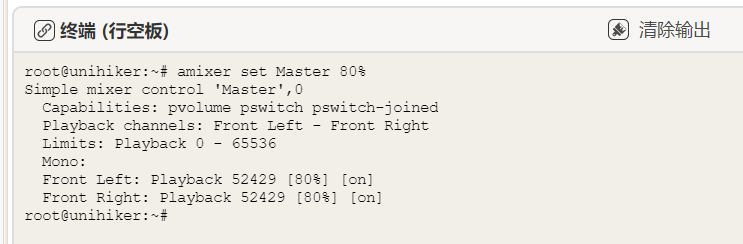

方法2:
也可以直接一条命令直接调节系统音量,例如将主音量调为80%:
  1. amixer set Master 80%
行空板播放声音太小怎么办?如何调整行空板系统音量?图10
