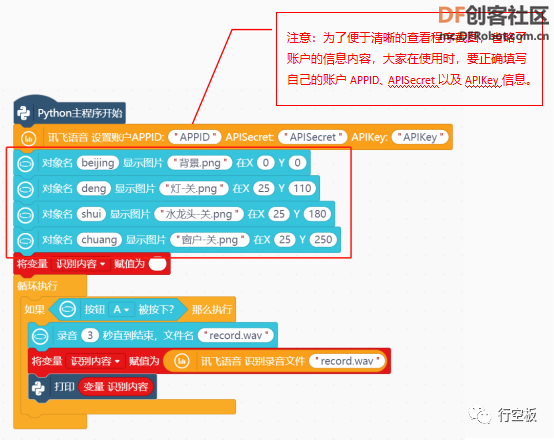

3.编写程序
语音转文字的方法很简单,按住行空板的A按键后,使用麦克风进行音频的录制,然后将语音指令转换成文字显示在行空板上。
(1)录入语音指令
录入语音指令前,使用条件判断指令,判断行空板上的按钮A是否被按下。
用Python玩转开源硬件-第13课:AI多功能语音开关图6
如果按钮A被按下?使用录音指令,并设置录制时长以及文件名。然后就可以开始通过行空板上的麦克风进行语音指令的录入。
用Python玩转开源硬件-第13课:AI多功能语音开关图7

要使用讯飞语音的语音识别功能,首先需要在Python主程序开始下,使用讯飞语音设置账户指令,填写对应的服务账号、密码以及密钥信息。
用Python玩转开源硬件-第13课:AI多功能语音开关图14
账户信息设置成功后,使用讯飞语音识别录音指令,对录入的语音指令进行识别。为了方便使用,新建一个变量识别内容,将识别录音指令赋值给变量识别内容。最后使用打印指令,将识别内容在Mind+终端上进行输出。
用Python玩转开源硬件-第13课:AI多功能语音开关图15

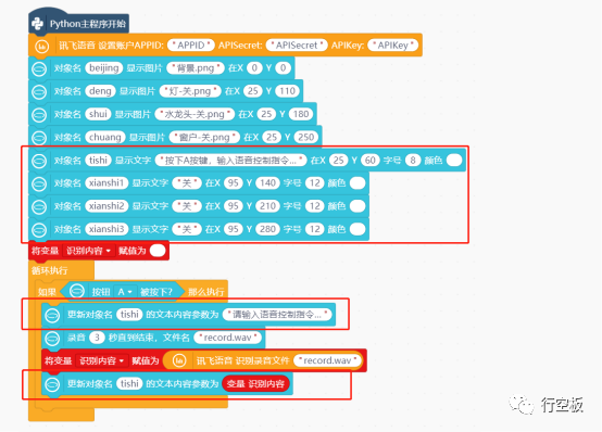

(1)UI界面设计
为了简化程序,这里将界面中的框以及不变的文字制作成了一张背景图,下面将背景图片,从图片素材库中导入到文件系统。
用Python玩转开源硬件-第13课:AI多功能语音开关图20
使用显示图片指令,将背景图以及灯、水龙头、窗户关闭的图标显示在行空板上。显示图片的程序直接在任务一的基础上,进行添加即可。
用Python玩转开源硬件-第13课:AI多功能语音开关图21
在语音录入框中显示提示文字“按住按键A,进行语音指令录入…”,每个设备还有对应的状态“关”。因此,使用显示文字指令,将提示文字与设备状态显示在行空板上。然后使用更新文本内容参数指令,将语音录入框中的文字替换为变量识别内容。
用Python玩转开源硬件-第13课:AI多功能语音开关图22

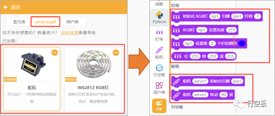

这个任务中要用到RGB灯环和舵机,所以先添加WS2812 RGB灯库与舵机库,点击“扩展”,在pinpong库中分别找到“WS2812 RGB灯”“舵机”并点击,完成RGB灯环库和舵机库的添加。
用Python玩转开源硬件-第13课:AI多功能语音开关图24
由于硬件连接中,将灯环连接在P24引脚,舵机连接在P23引脚。因此,在Python主程序开始下使用RGB灯初始化指令,初始化引脚为P24引脚,设置灯珠数为12;使用舵机初始化指令,初始化引脚为P23引脚。
用Python玩转开源硬件-第13课:AI多功能语音开关图25

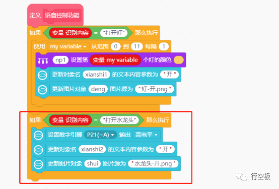

新建函数语音控制功能,在语音指令识别成功后,调用函数语音控制功能即可。语音指令控制硬件的功能,在函数下实现。
用Python玩转开源硬件-第13课:AI多功能语音开关图26
在语音控制函数下,使用条件指令判断变量识别内容是否为语音控制指令中的内容。例如,当变量识别内容为“打开灯”时,使用设置灯环颜色指令,控制RGB灯环亮。
用Python玩转开源硬件-第13课:AI多功能语音开关图27
使用更新文本内容参数指令,更新灯光状态为“开”。使用更新图片指令,更新灯图标为“灯-开.png”。
用Python玩转开源硬件-第13课:AI多功能语音开关图28
当变量识别内容为“打开水龙头”时,使用设置数字引脚输出指令,控制P21引脚输出高电平;使用更新文本内容参数指令,更新水龙头状态为“开”;使用更新图片指令,更新水龙头图标为“水龙头-开.png”。
用Python玩转开源硬件-第13课:AI多功能语音开关图29
当变量识别内容为“打开窗户”时,就使用舵机转动指令,控制舵机转动到170度;使用更新文本内容参数指令,更新窗户状态为“开”;使用更新图片指令,更新窗户图标为“窗户-开.png”。完整程序如下:
