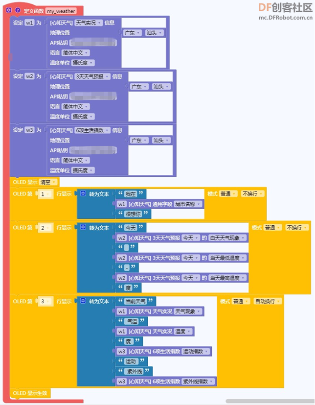

4. 编写 my_weather 函数,添加心知天气网络应用拓展,注册账号获取 API 私钥,实现所需功能。显示当前城市名称,今日天气阴晴、气温、运动指数和紫外线情况。

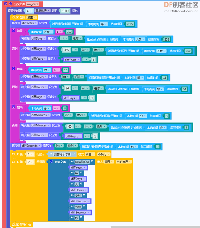

5. 编写 my_date 函数,分为两个部分,一是计算时间差也就是时、分、秒,二是计算日期差也就是年和天数。两个日期之间相减,如果相减得到负数的话,需要向上借位。时间相关的进制以及转换为:一天 24 小时,逢 24 进 1,就是二十四进制;一星期 7 天,逢 7 进 1,就是七进制;一年 12 个月,逢 12 进 1,就是十二进制;而时、分、秒之间为六十进制。绝对值将得到的负数转化为正数。int 是将浮点数转化为整数。
