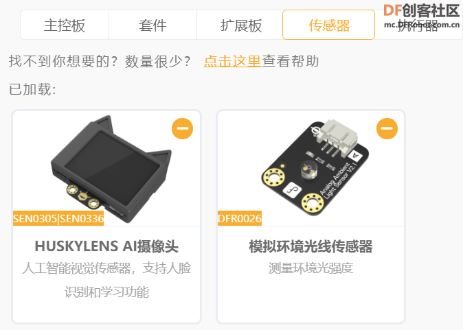

第二步:添加Huskylens AI摄像头、模拟环境光线传感器,鼠标点击拓展按钮,切换“传感器”页面,如下图,添加传感器。
【比赛优秀作品】关于上海洋山深水港智能化服务系统的...图13

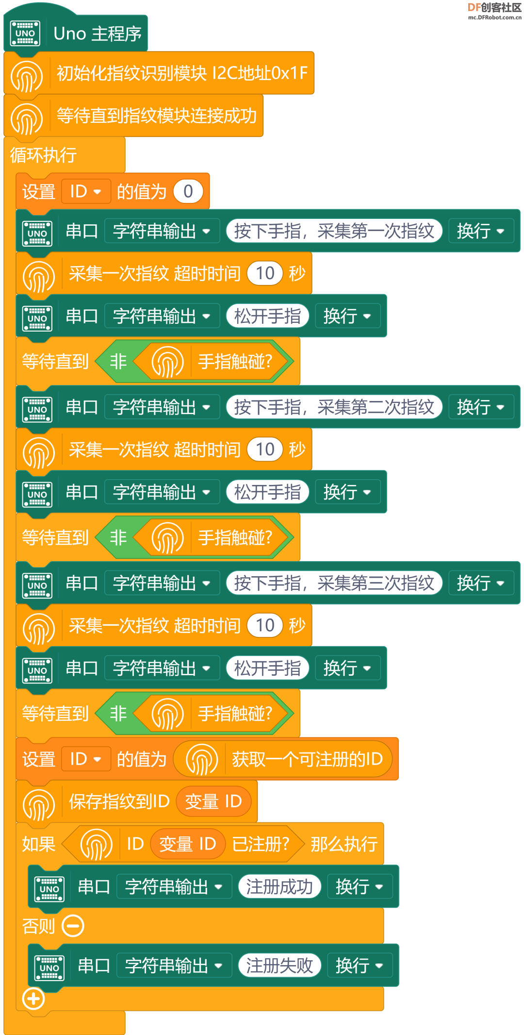

指纹注册程序

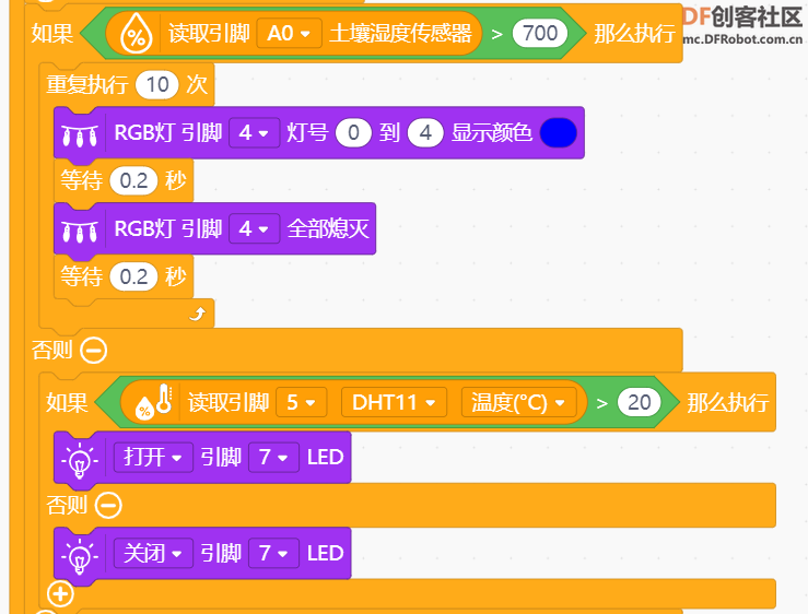

环境监管系统程序
