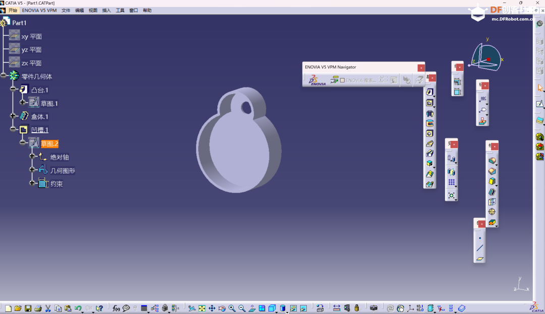

草图分外观和内部:纸上手绘及电脑绘图软件制作。
【比赛优秀作品】儿童智能学习机图4
软件绘制壳体上孔的尺寸:
【比赛优秀作品】儿童智能学习机图5
软件绘制壳体:
【比赛优秀作品】儿童智能学习机图6
软件绘制背板尺寸:
【比赛优秀作品】儿童智能学习机图7
软件绘制总体装配:
【比赛优秀作品】儿童智能学习机图8
