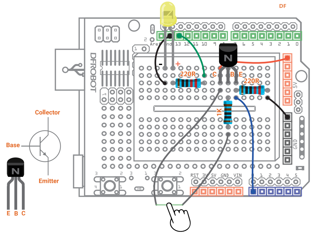

硬件连接
注意这个项目中使用了两种阻值不同的电阻,在连接过程中注意区分。确保正确连接各元件,避免极性错误或引脚接反,请参考图1进行连接。
Arduino入门教程22--指尖开关「DFR0100」图2
1 指尖开关连线图

将代码上传完成后,用手指将两个跳线头相连,你会发现LED亮起,分开两个跳线头,LED熄灭。

NPN三极管
NPN型三极管,它包含三个极:基极(B)、集电极(C)和发射极(E)(如图2)。我们可以把三极管简单看作一个开关当B端没有电流或者电流极小时,CE看作是未导通状态;当B端有电流进入时,CE看作导通状态,此时IE的大小与B端流入的电流大小有一定的比例关系(由放大倍数决定)。
发射极电流的变化可以间接反映输出模拟信号的强度变化,而三极管的放大作用则使得这种变化得以放大并输出为可用的模拟信号电压。
Arduino入门教程22--指尖开关「DFR0100」图3
图 2 NPN型三极管
由于在这个项目中,我们通过在基极(B)中接入电阻并连通,相当于给基极一个很小的电流,就能让三极管接通,电流从发射极(E)流出三极管。根据电压计算公式U=IR,电压恒定,与基极串联的电阻越大时,电流就越小。所以在读取串口数值时会发现,与基极串联的电阻较大时(比如人体,电阻在1MΩ~6MΩ),模拟读取出的信号就较小。如果将两端导线直接接触(电阻约等于0Ω),读取的模拟信号就较大。
当基极(B)没有连通时,基极电流(IB)为0,则集电极电流(IC)和发射极电流(IE)都为0,那么串口读取到的模拟信号也为0。
