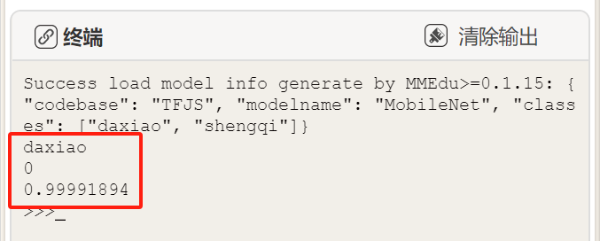

ESP32-S3 AI CAM:基于浦育平台训练图片分类进行图像识别图30
测试结果
ESP32-S3 AI CAM:基于浦育平台训练图片分类进行图像识别图31

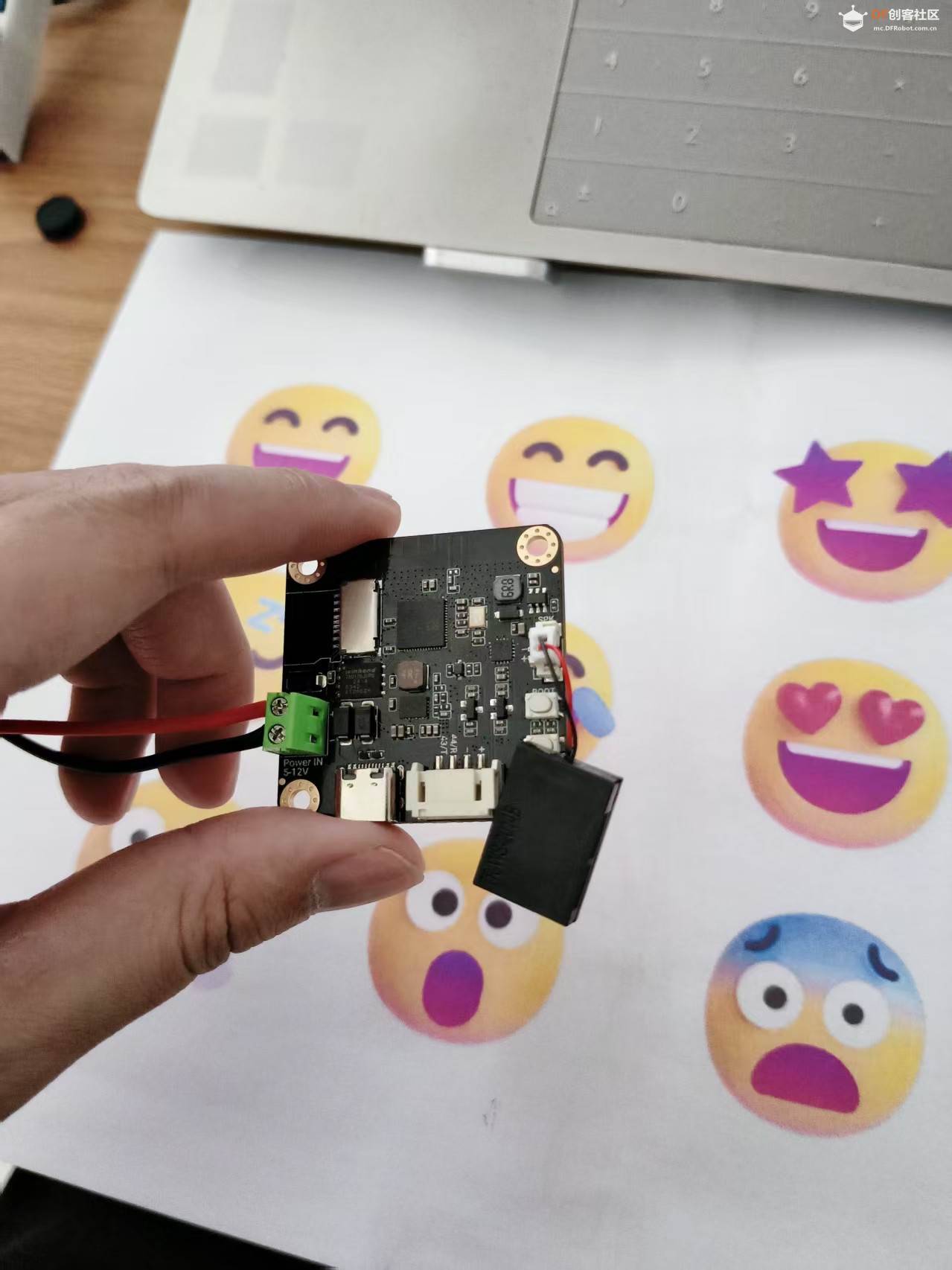

使用AI-CAM作为输入摄像头进行识别
ESP32-S3 AI CAM:基于浦育平台训练图片分类进行图像识别图32
