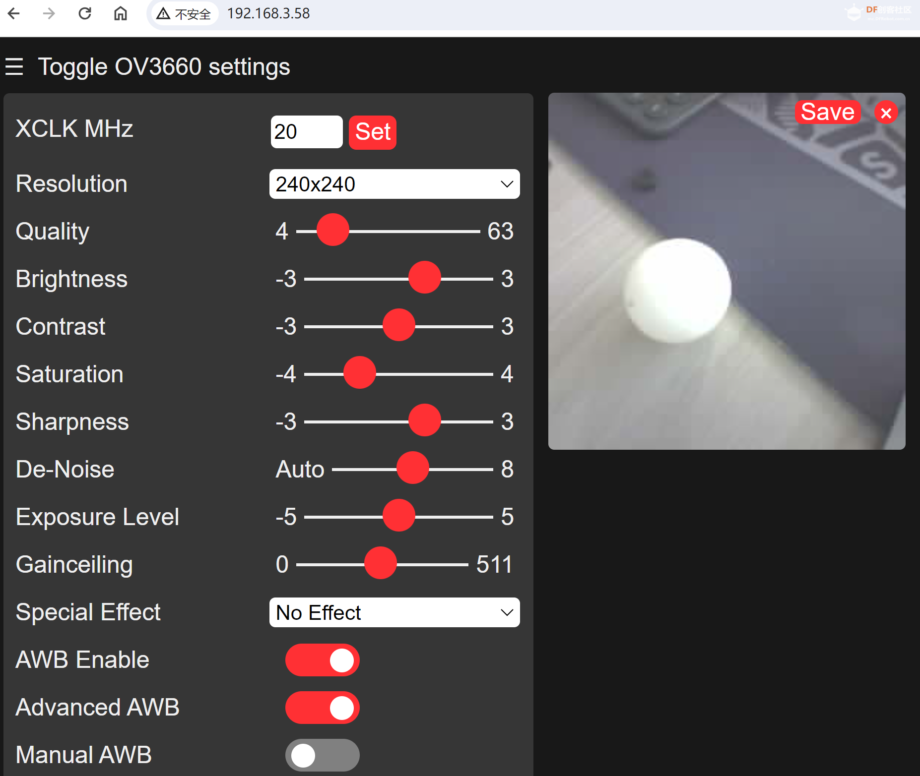

1.1.1arduino IDE中选择File->Examples->ESP32->Camera->CameraWebServer示例。使用下面的代码替换CameraWebServer中的代码(注意:需要填入WIFI账号密码)。打开串口监视器查看ip地址。通过局域网内的设备通过浏览器访问ip,点击start即可看到监控画面。然后对着乒乓球多角度拍摄若干照片save保存进行数据采集。注意:必须确认wifi是2.4g的,5g的ESP32-S3 AI板子不支持。手机热点苹果必须勾选最大兼容性,才能发射2.4g,可能端口监视器半天不显示内容。等一会儿再打开就会显示,如果是5gwifi将一直显示连接中,始终连不上。如果串口没显示,直接在路由器后台看ESP32-S3 AI的ip地址,直接输入ip也能显示摄像头画面。
ESP32-S3 AI 智能摄像头模块作为机器人的大脑2图1
ESP32-S3 AI 智能摄像头模块作为机器人的大脑2图2#include "esp_camera.h"

1.2在EdgeImpulse官网:http://edgeimpulse.com/ 建立项目、上传采集的数据、标记数据、训练模型、部署模型。
建立项目上传采集的数据:ESP32-S3 AI 智能摄像头模块作为机器人的大脑2图8
