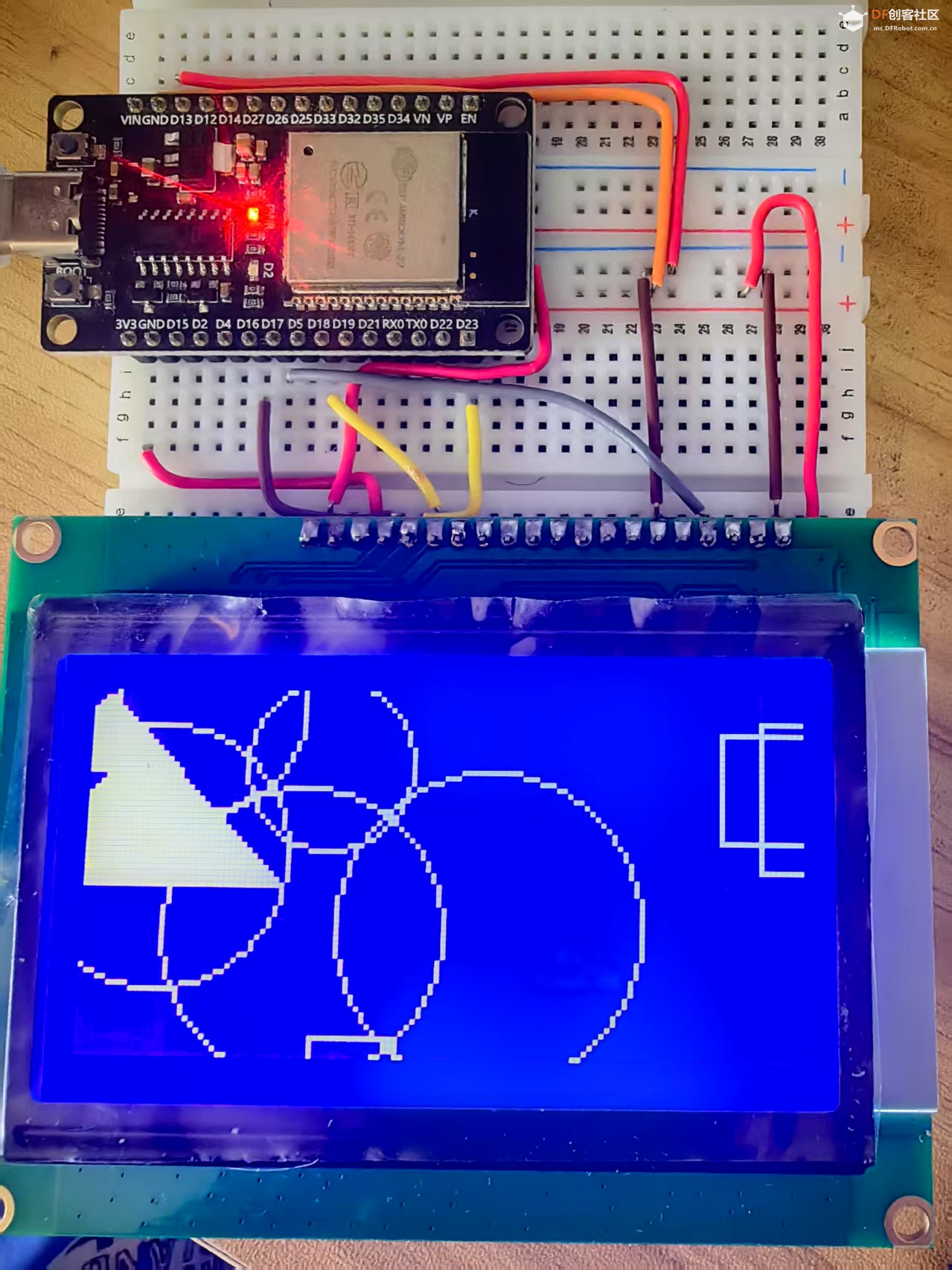

【花雕学编程】Arduino动手做(199)---随机绘制10个图形
实验场景图  动态图
【花雕学编程】Arduino动手做(199)---随机绘制10个图形图1
【花雕学编程】Arduino动手做(199)---随机绘制10个图形图2
