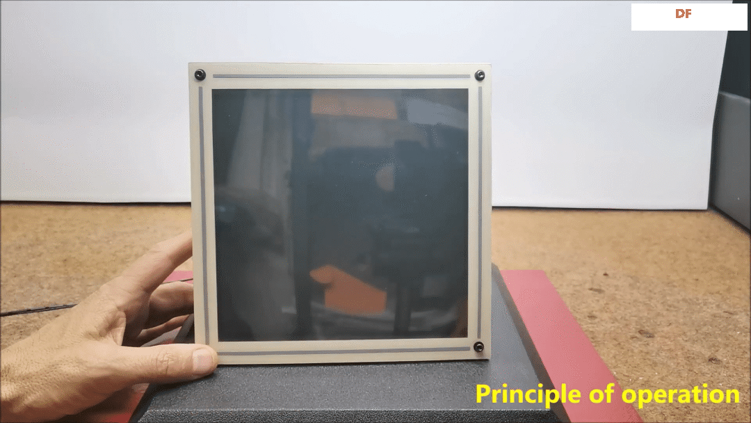

传统的沙漏用来计时,虽然经典,但我们今天玩的这个沙漏可不一样!它不是真的沙子,而是在一个巨大的16x16彩色LED“屏幕”上模拟出来的。
用ESP32和点阵屏打造一个炫酷的动态声效LED沙漏图2
这个项目有很多的亮点:它能呈现逼真的“流沙”动态视觉效果,沙粒下落、沙堆积累;同时带有丰富的声效互动,启动、结束、甚至每一秒流逝都有专属的声音提示;而且像真沙漏一样,翻转180°即可重新开始计时,仪式感满满!
最令人兴奋的是,这个项目具备超高的可定制性,沙子、边框、背景、数字,统统可以自定义颜色,沙粒数量、流速、亮度等参数也都能通过代码轻松修改,你可以完全打造一个属于你自己的专属沙漏!
