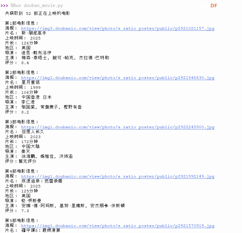

【项目背景】
电影已成为人们日常生活中重要的娱乐方式之一。传统的电影信息获取方式,如通过线下海报、电视广告或搜索引擎查找,不仅效率较低,而且信息整合不够全面。
本项目旨在利用行空板 K10 的硬件优势和小智 AI 的智能交互能力,结合 MCP 服务器强大的数据处理与传输功能,搭建一个便捷、高效的院线热映电影查询系统。用户只需通过简单的语音指令,就能快速获取最新的院线热映电影信息,包括上映电影数量、片名、上映时间、片长、地区、导演、主演、评分、海报等信息,为观影决策提供便利,提升观影体验。
