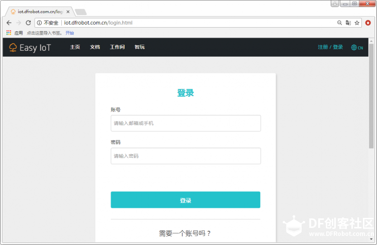

1、打开DFRobot的MQTT服务器iot.dfrobot.com.cn
【IOT专区】基于NB-IOT的MQTT服务器简单通信实验图2
2、点击右上角的注册/登录按钮,进行注册和登录。
【IOT专区】基于NB-IOT的MQTT服务器简单通信实验图3
