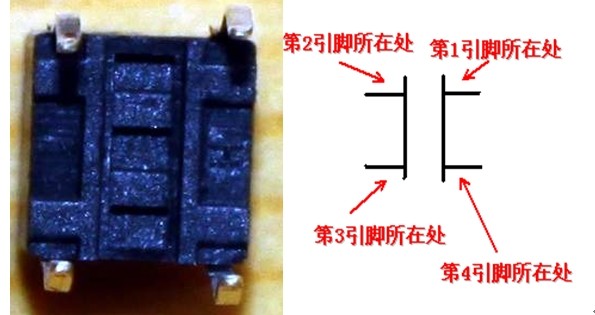

从实验盒里拿出一个按键,观察按键的背面,这时你可以看到按键背面如图:
第三课按钮开关控制LED灯图3
这表示在没有按键按下时左侧两个引脚是导通的,右侧两个引脚也是导通的,而上侧和下侧两对引脚是没有导通。本实验用到的是四脚按键,在按键没有按下时,1和4引脚连通、2和3引脚连通;当按键按下时,1和4引脚连通、2和3引脚连通、1和2引脚连通、4和3引脚连通。
