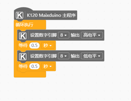

我们只需要把程序修改成这样:
mind+ k210 第二课 gpio(1)图4
这里设置数字引脚8输出高电平 表示主板引脚8有电压输出,相反,低电平就表示无电压输出。所以上面的程序可以得到下面的结果:
mind+ k210 第二课 gpio(1)图5
