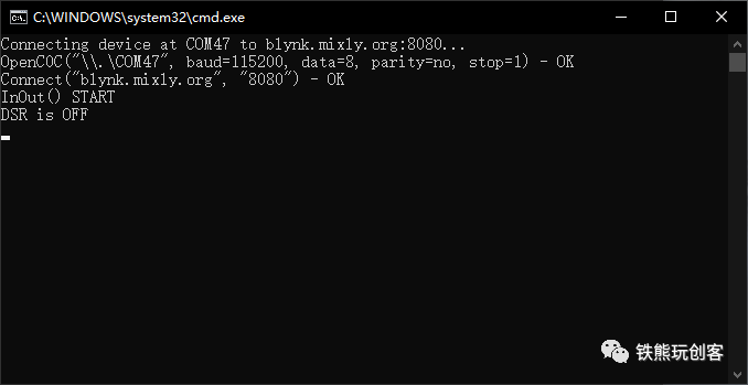

打开克隆的示例项目,并复制该项目授权码,替换上述程序中的 auth,然后上传程序。同时我们打开 Arduino 软件的安装目录(文末会提供安装好 Blynk 库的 Arduino 软件下载链接),并找到 Blynk 库文件,查找 scripts 文件夹,并编辑其文件夹下的 blynk-ser.bat 文件,将文件中的端口号替换为自己的开发板端口号,修改波特率为 115200,还需要修改 Blynk 服务器的 IP 与端口号与 Blynk 服务器保持一致,如下图所示:
只会用 WiFi 连接 Blynk 物联网?带你解锁三种新姿势!图5
图中的是国内第三方 Mixly 团队提供的免费服务器,修改完成后点击保存。最后双击打开 blynk-ser.bat 这个文件,如果看到如下图所示输出字样,就代表连接 Blynk 服务器成功,最后使用上述克隆的 Blynk 项目,点击项目中的按钮,便可控制Arduino Nano 上的板载 D13 指示灯亮灭了。
