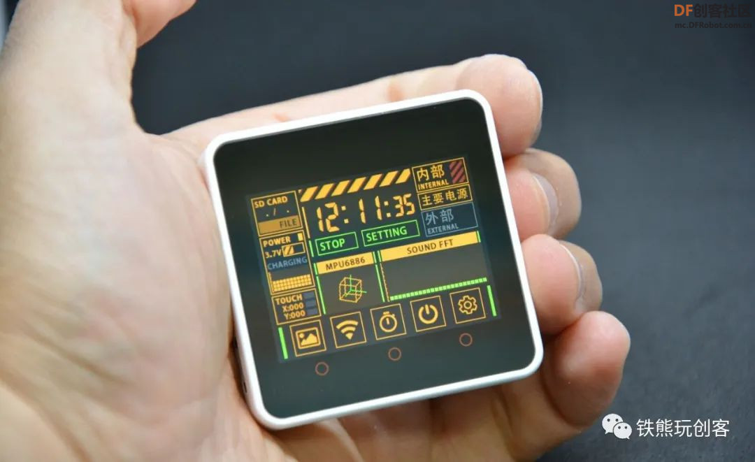

  • M5 Core2
超便利!教你用ESP32开发板DIY掌上网页服务器!图3
# M5 Core2 特点
  • 基于 ESP32 开发,支持 WiFi、蓝牙;
  • 16M 闪存,8M PSRAM;
  • 内置扬声器,电源指示灯,震动马达,RTC,I2S 功放,电容式触摸屏,电源键,复位键;
  • TF 卡插槽(支持最大 16GB);
  • 内置锂电池,配备电源管理芯片;
  • 独立小板内置 6 轴 IMU,PDM 麦克风;
  • M-Bus 总线插座。

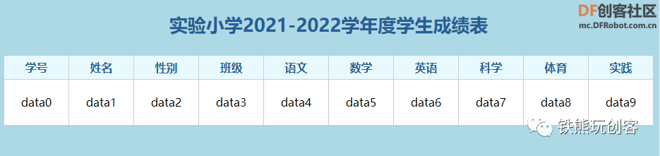

现在我们能够可视化的修改任意网页,如果我们要获取的是一个动态网页呢?例如学生成绩单中,表格的模板是固定的,而变化的仅是姓名分数等信息。对于这种通用模板,变化的数据我们可以通过占位符来表示该数据,例如下图中的 data 占位符:
超便利!教你用ESP32开发板DIY掌上网页服务器!图9
表中的 data0 ~ data9 都是数据变量 ,我们可以采取键值对的形式,将数据保存到云端或者本地的数据库当中。这里我们采取学号作为标签来保存这些数据,例如000 000,张三,男,六一班,90,80,90,90,90,100其中000作为标签,而000,张三,男,六一班,90,80,90,90,90,100作为值 data0 ~ data9,分别代表了标签值中的具体数据,将上面的表格进行文本替换后得到下面的表格:

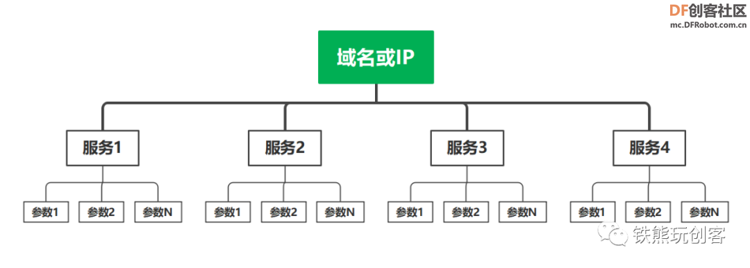

M5 Server X 服务框架如下:
超便利!教你用ESP32开发板DIY掌上网页服务器!图15
M5 Server X 通过域名或 IP 加服务名访问不同服务主页,例如 http://m5core2/score/000,其中 m5core2 为域名或者 IP,score 为服务名,000 为查询参数,数据库通过键值对存储数据,为了确保数据标签的唯一性,我们采取服务加参数的形式代表某个具体数据。如成绩查询服务当中,000 为实际的学号,那我们就将数据标签设置为 score_000,使用下划线增加标签的可读性,如果我们需要登录账号和密码那就将账号和密码构造为一个标签。例如演示视频案例四当中,我们就将账号和密码作为服务参数进行传递输入,当输入账号 peien、密码 123 时,数据标签被构造为 Login_peien_123。
