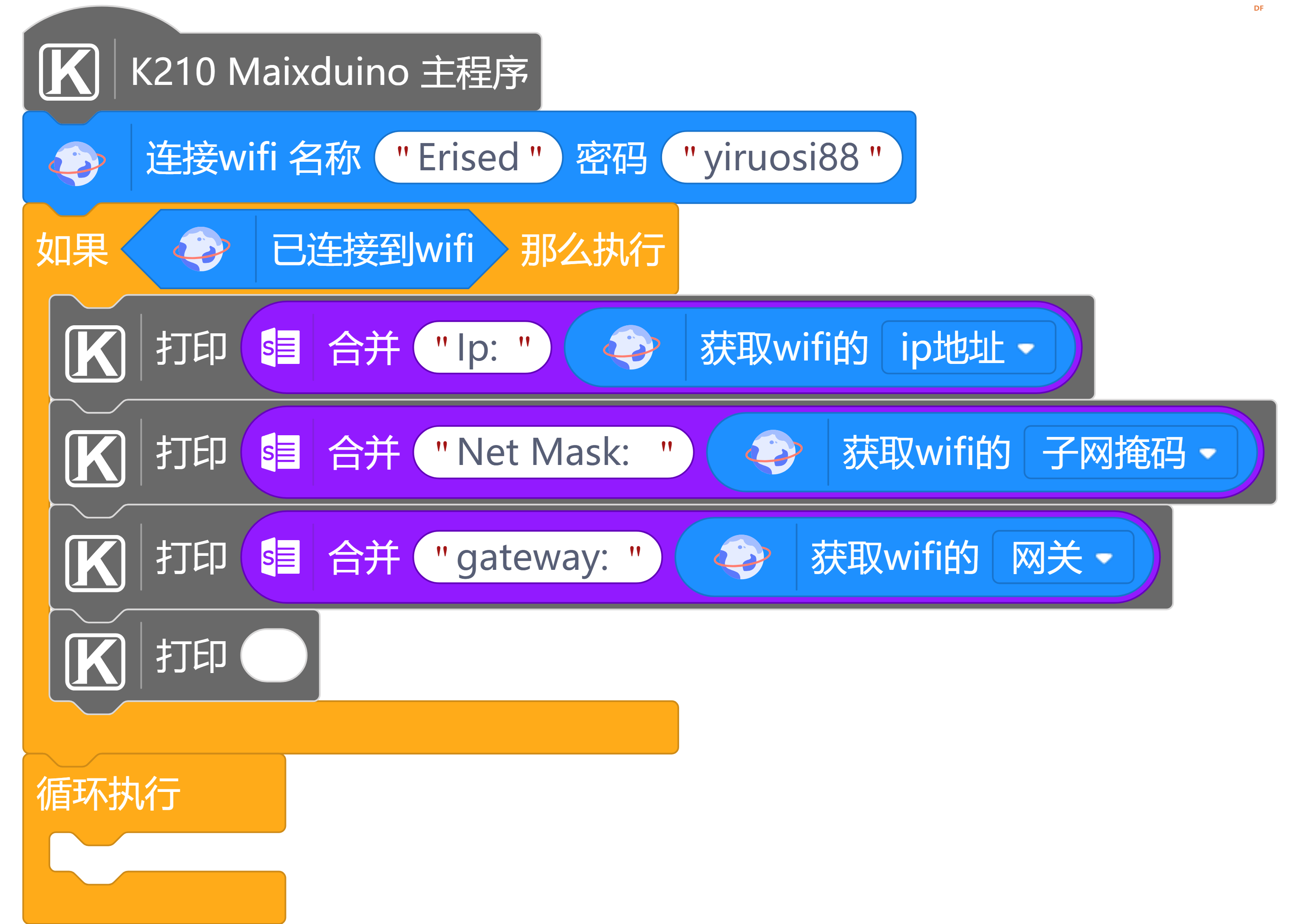

任务一:连接wifi并打印出相关信息
【mind+ maixduino用户库】网络Network图7
实验结果:
【mind+ maixduino用户库】网络Network图8

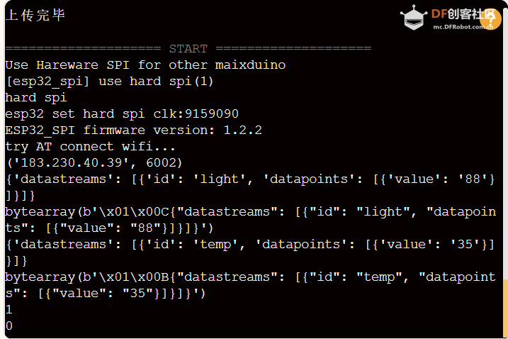

任务二:l连接Easyiot物联网平台 发送和接收信息
EasyIot 地址:http://iot.dfrobot.com.cn/
【mind+ maixduino用户库】网络Network图9
显示效果如下:
【mind+ maixduino用户库】网络Network图10
【mind+ maixduino用户库】网络Network图11

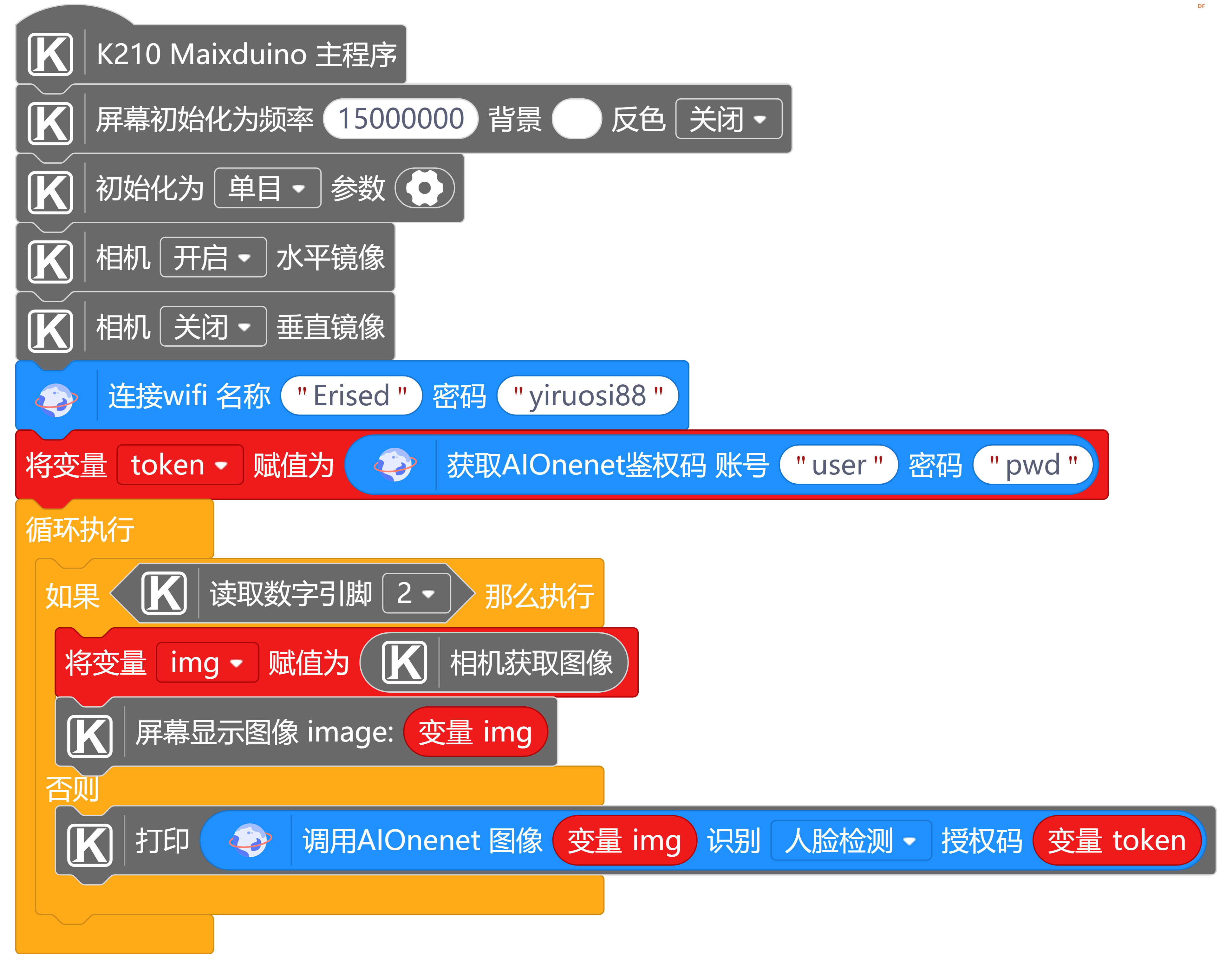

任务四:调用AIoneonet进行AI图像识别
【mind+ maixduino用户库】网络Network图15
实验结果:
【mind+ maixduino用户库】网络Network图16
注:其他图像识别效果类似,这里就不一一做实验了。因为图片质量问题可能导致识别效果不佳。后期改进
