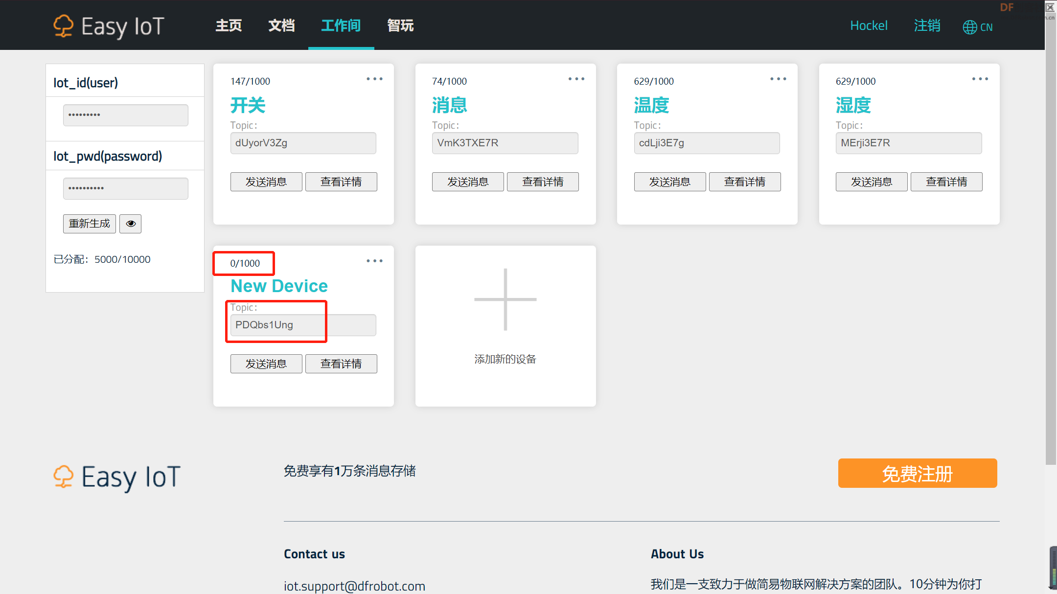

1、注册EASYIOT账号
这里我们用的物联网平台是:DFRobot Easy IoT 物联网平台:http://iot.dfrobot.com.cn/ ,它操作简单,更加适合入门者学习,当然也方便我们教学。我们用浏览器输入网址后,进行登录,没有账号的读者可以选择右上角的注册按钮进行注册。
登录IoT网站,注册账号。进入工作间。新建一个设备,默认名字“设备一”。(ps:一个账号,默认一共有10000条信息的储存容量。这些容量共所有设备共享。)
例如,下图设备上方显示“0/1000”,那么此设备最大可储存1000条信息,已使用0条信息的储存空间。如果此设备收发的信息超过1000条,新信息将不再存入。 每个设备默认每隔1s储存一次消息。 观察到设备唯一识别码Topic以及左侧的用户信息
点击眼睛图标可以将隐藏的Iot_id和Iot_pwd显示出来。
为了稍后编程需要,记下相关账号:
  • iot_id: Skv3zKyNb
  • iot_pwd: r1lD3ztJ4b
  • topic: BJpHJt1VW

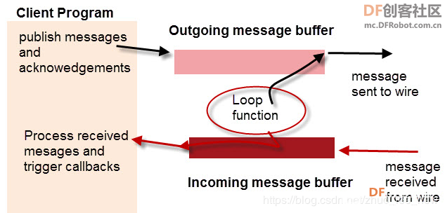

注意事项
loop()方法在MQTT客户端中也非常重要,它主要是用来去查询消息缓存区。当有新的消息到达时,这些消息会存储在接收缓存区,等待有客户端程序去读取。loop()方法就是一个内置的读取接收和发送缓存区,并分发消息的方法。简单说就是,如果不loop,也不自己去主动读取接收缓存区,就触发不了回调函数,所以要记着写上loop。
Paho python client中提供了3个方法:
loop_forever() --会阻塞程序,其实是周期调用loop()方法,如果程序需要一直处于订阅中的话,可以用这个方法,它也会对客户端进行重连。
loop_start() --会新起一个thread,这个thread会调用loop_forever(),所以也会周期调用loop(),并且会保证客户端自动re-connect
loop() --这个方法只会loop指定的时间(默认1s),只会就结束,不会继续去读取缓存区,所以如果在程序中使用的话,需要自己写个周期调用
