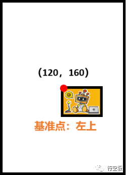

2. 行空板基准点
基准点概念的出现是由于要显示在行空板上的元素基本上都是有面积的形状,如果要用坐标点描述位置,必须确认坐标点代表的是元素形状上的哪个位置,这个位置点就是“基准点”。行空板屏幕上显示的文字、按钮、图片等元素都可以修改基准点的,而矩形、圆形等形状的基准点是不可修改的。
【行空板图形化Python入门教程】第04课:情绪卡片图35
行空板一共设定了9个基准点,即上、下、左、右、中、左上、左下、右上、右下。也就是说,如果要在行空板屏幕的中间位置显示一张图片,即下图中的红点位置显示,坐标为(120,160),根据基准点的不同,会出现以下9种位置情况。
【行空板图形化Python入门教程】第04课:情绪卡片图36【行空板图形化Python入门教程】第04课:情绪卡片图37【行空板图形化Python入门教程】第04课:情绪卡片图38
【行空板图形化Python入门教程】第04课:情绪卡片图39【行空板图形化Python入门教程】第04课:情绪卡片图40【行空板图形化Python入门教程】第04课:情绪卡片图41
【行空板图形化Python入门教程】第04课:情绪卡片图42【行空板图形化Python入门教程】第04课:情绪卡片图43【行空板图形化Python入门教程】第04课:情绪卡片图44
