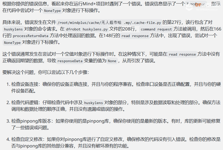

行空板接二哈运行程序的时候,报错信息如图所示:
上网问了某人工智能,人工智能是这么理解的:
那么从以下几个方面着手去解决:

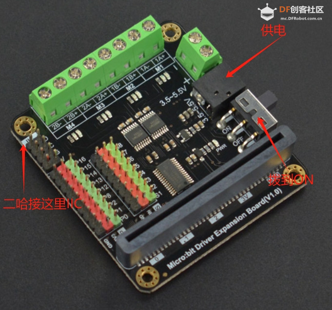

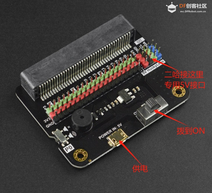

1.检查接线,行空板自带的4Pin接口接二哈不会接错;如果用到扩展板(必须外接电源供电),一定要接到IIC接口,如图所示是几款常见的扩展板接线。

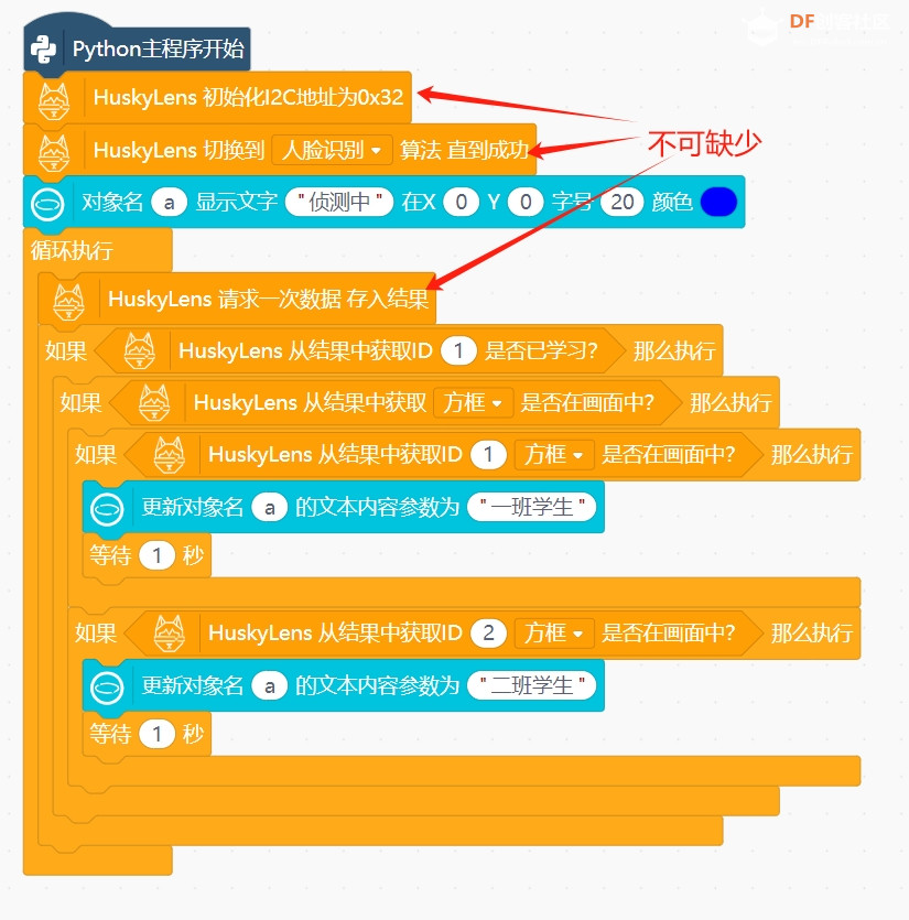

3.检查代码,“二哈初始化和请求一次数据存入结果”不可缺少。
