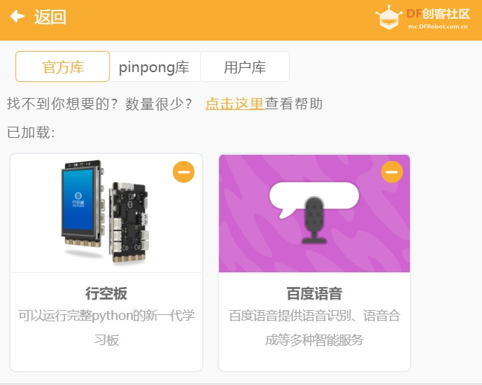

点击扩展
找到百度语音
选择百度语音

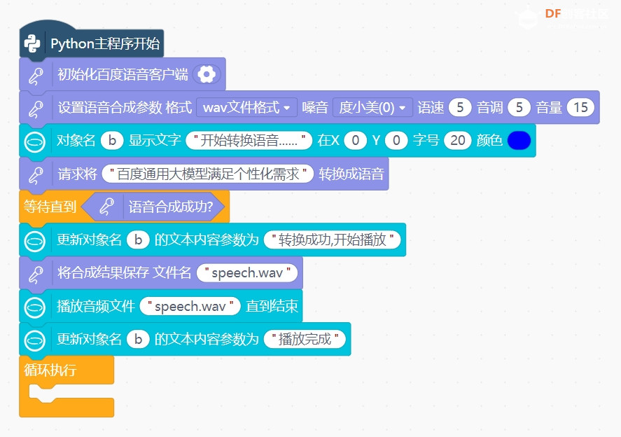

3.语音合成程序截图及演示效果
百度语音合成编写程序
合成效果
百度语音合成听下来,效果还是很流畅的。
