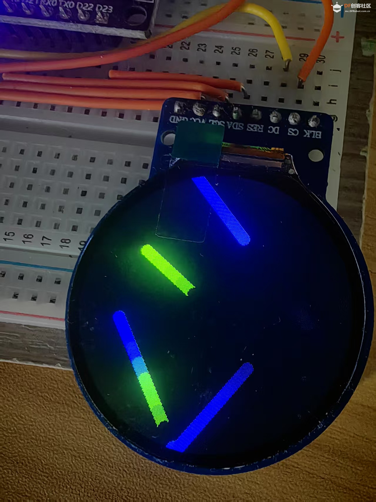

实验场景图  动态图
【花雕学编程】Arduino动手做(249)---GC9A01模拟的贪吃蛇图1
【花雕学编程】Arduino动手做(249)---GC9A01模拟的贪吃蛇图2
