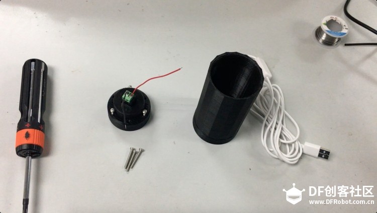

# 底座制作
先来焊接电源线。由于当时设计的时候,为了美观,底座电源线的孔径与USB电源线线径差不多,电源线伸进去的时候,不好往上面的孔里拉出来,所以在电源线上焊接了两根比较细和软的导线。
铁熊玩创客 | HAY,你好 ── DIY HAY旋转灯图35
为了防止导线接触短路,不要忘记在焊接处套上一段热缩管。
铁熊玩创客 | HAY,你好 ── DIY HAY旋转灯图9
将焊好的导线插进底座上的小孔:
铁熊玩创客 | HAY,你好 ── DIY HAY旋转灯图10
用镊子辅助将导线从底座中间的槽里拉出来:
铁熊玩创客 | HAY,你好 ── DIY HAY旋转灯图11
然后将电源线与DC转接头公头固定,注意正负极不要搞错。
铁熊玩创客 | HAY,你好 ── DIY HAY旋转灯图22
然后将DC转接头压入底座的槽里。为了紧固一些,也可以在边缘处涂些热熔胶,主要不要涂到外面来。
铁熊玩创客 | HAY,你好 ── DIY HAY旋转灯图23
