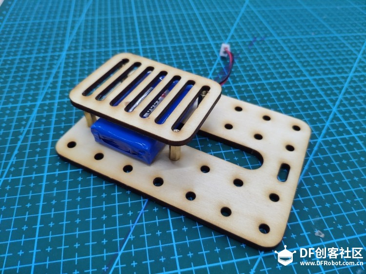

3、安装好电池仓与前挡板。

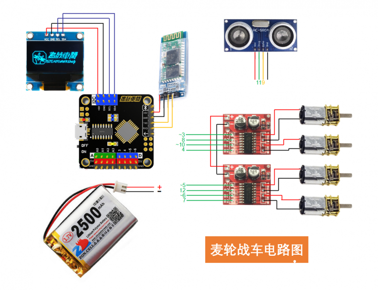

## 麦克纳姆轮战车电路
此小车采用的是捣鼓车间出品的Athena核心控制板,自带传感器接口与蓝牙接口,可以满足大部分项目需求。
铁熊玩创客 | 纯野生黑科技,教你自制最skr的全向麦轮小车图6
Athena核心控制板
我们知道Arduino不管是UNO还是Nano,都只有6个PWM口(3、5、6、9、10、11),没法实现8个电机的调速,MEGA2560有8个以上的PWM口,但是体积过大,不适合该项目,我在引脚分配上做出了调整,使用4个PWM与4个数字口就可以实现4个电机的调速,我们知道PWM简而言之就是数字口的占空比,当一个引脚为低电平,一个输出PWM信号时,可以调节速度为0~255,255为最快。经过试验,一个引脚为高电平时,一个输出PWM信号时,调节速度也是0~255,区别就是255是停止,PWM输出0时为最快。这样,只需要在程序中调节PWM的参数与数字口的输出,就可以控制电机的速度与旋转方向了。调速说明如表1所示。
表1:调速说明
直流电机
旋转方式
IN1(PWM)
IN2
IN3(PWM)
IN4
Motor-A
正转(调速)
1/PWM
0
反转(调速)
PWM/0
1
待机
0
0
刹车
1
1
Motor-B
正转(调速)
1/PWM
0
反转(调速)
PWM/0
1
待机
0
0
刹车
1
1
注:表中“1”代表高电平;“0”代表低电平;“PWM”代表调制脉宽波。IN1、IN2控制电机A;IN3、IN4控制电机B。
有了Athena核心控制板的介绍和PWM调速说明,整个麦轮战车的电路原理图就很简单啦。
