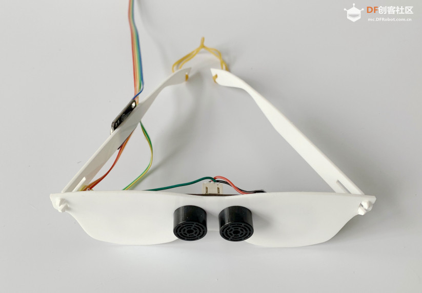

       2、把超声波传感器安装在眼镜面板上,并用热熔胶固定好。
盲人伴侣图1
