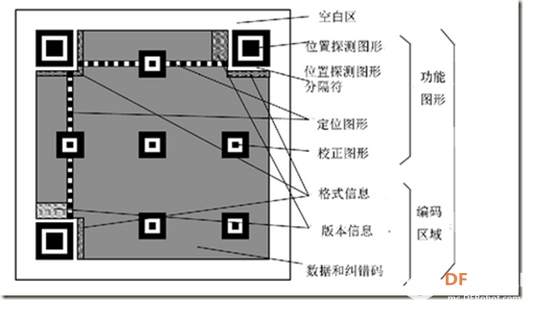

3:二维码的结构
一个二维码可以分为两个部分,功能图形和编码区域
功能图形起到定位的作用
名称 作用
位置探测图形 由三个黑白相间的大正方形嵌套组成,分别位于二维码左上角、右上角、左下角,目的是为了确定二维码的大小和位置。
定位图形 由两条黑白相间的直线组成,便于确定二维码的角度,纠正扭曲。
校正图形 仅在版本2以上存在,由三个黑白相间的小正方形嵌套组成,便于确定中心,纠正扭曲。
数据区记录了具体的数据信息,纠错信息与版本信息
名称 作用
数据和纠错码 记录了数据信息和相应的纠错码,纠错码的存在使得当二维码的数据出现允许范围内的错误时,也可以正确解码。
版本信息 仅在版本7以上存在,记录具体的版本信息。
格式信息 记录使用的掩码和纠错等级。
此外二维码的外围还留有一圈空白区,主要是为了便于识别而存在。

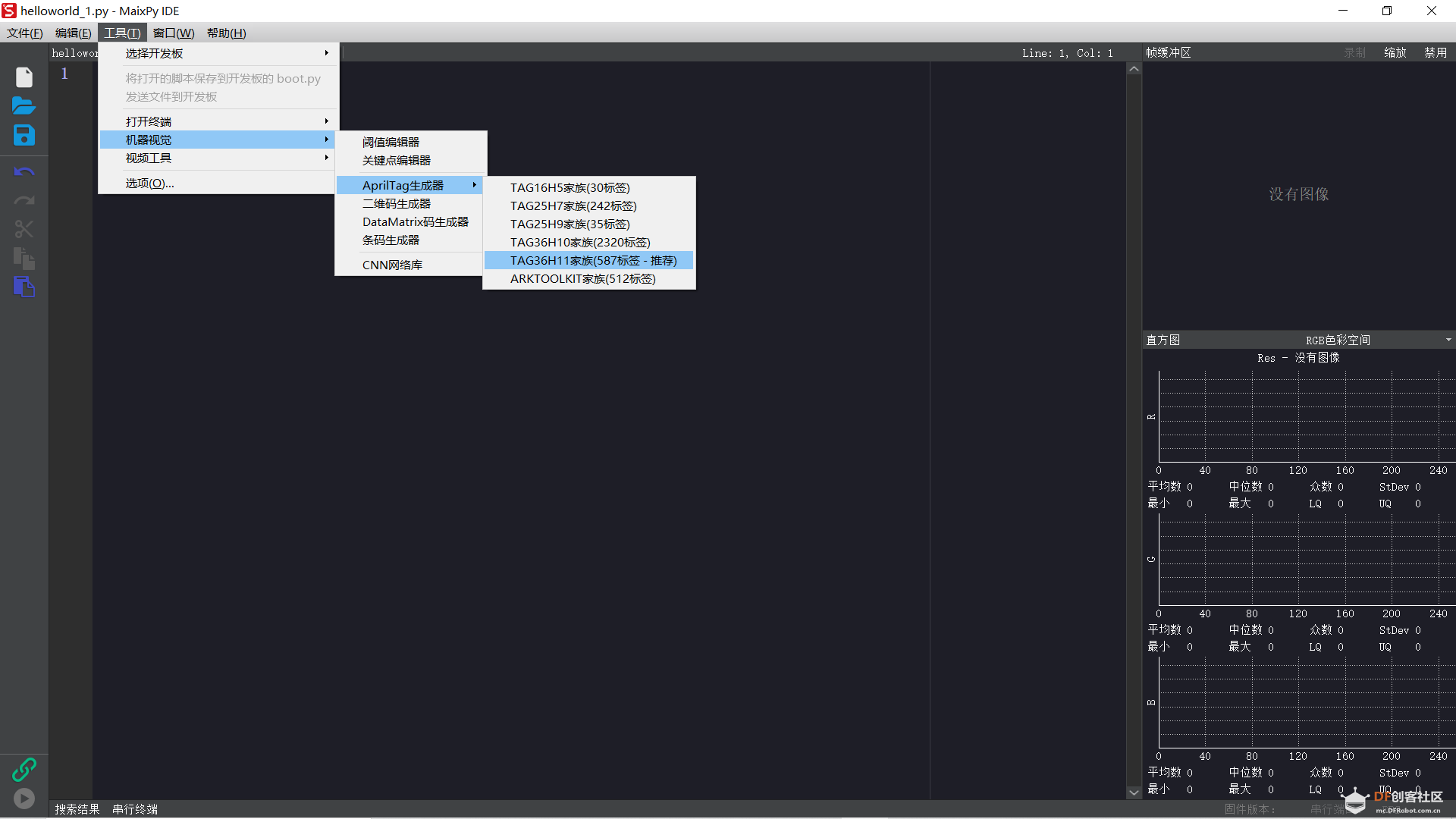

MaixPy IDE 中在工具-》机器视觉选择中有不同码的生成如下图
如果用的老师用二哈觉得官方给的标签可以用这个生成哦。

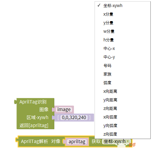

mixly中也有相应的AprilTag识别积木块在机器视觉中维码识别中如下图所示:
