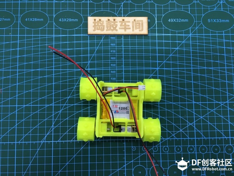

3、安装电池:准备好锂电池和盖板,将锂电池安装到底盘上,同时将盖板嵌入卡槽,固定好 N20 电机。

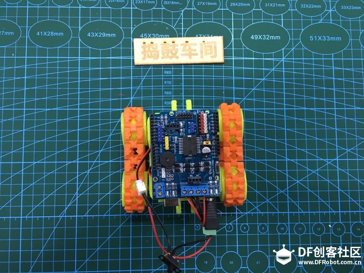

6、安装 Arduino 控制器:准备好 Arduino Uno 和电机驱动扩展板,并将 Arduino Uno 嵌入底座卡槽中。
铁熊玩创客 | 吃货战车:谁说泡面只能用来填肚子图10
铁熊玩创客 | 吃货战车:谁说泡面只能用来填肚子图11
7、连接电源:将电源与 Arduino 连接,注意断开电源开关。

9、安装蓝牙模块:准备好蓝牙模块,并将蓝牙模块安装到扩展板相应位置。
